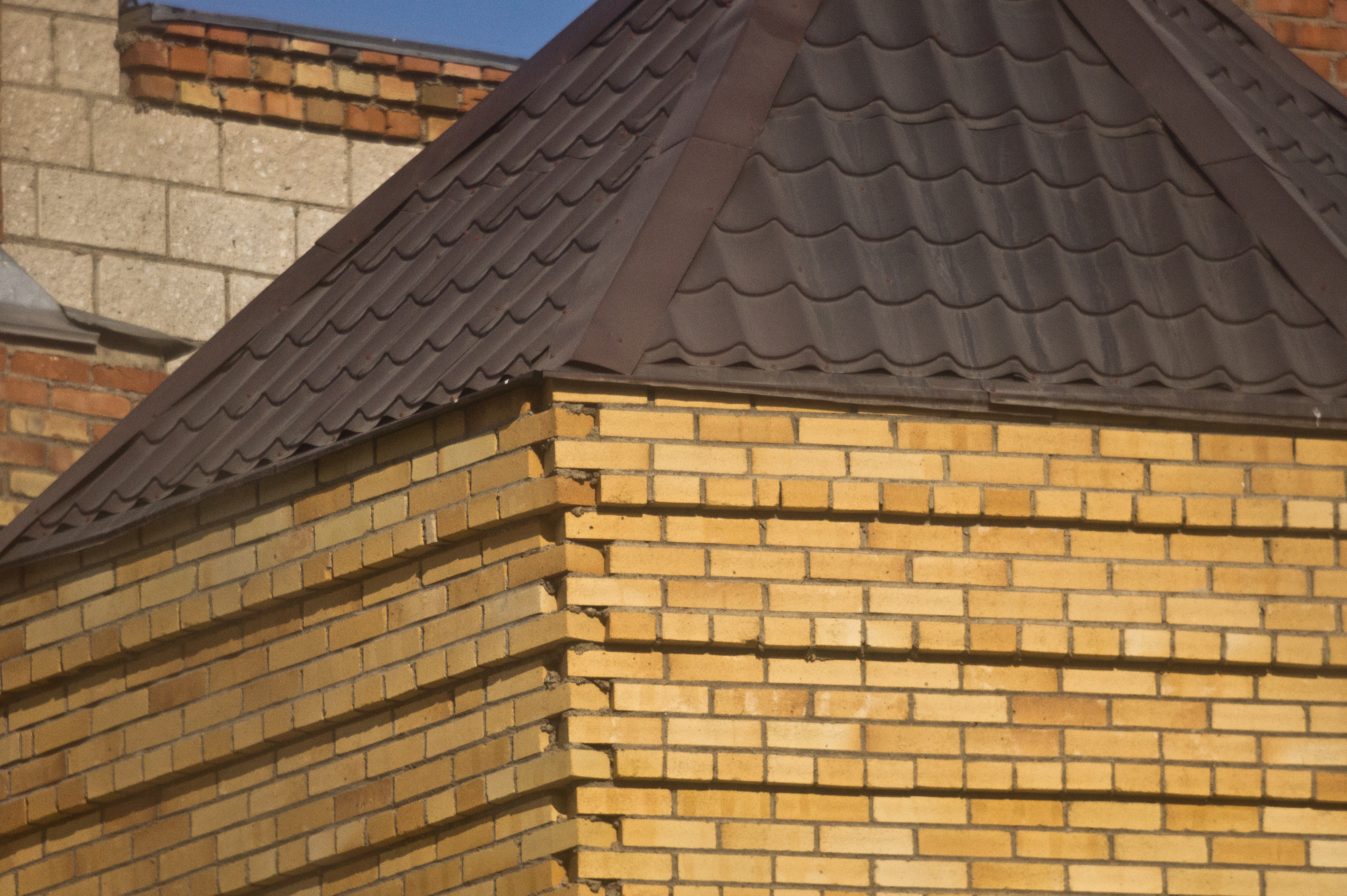

    Сегодня разобрал корректор, в итоге получил меньшее фокусное, светлость, и отсутствие бесконечности. Обратно все собрал и мне кажется объектив стал чуток резче, возможно линзы корректора были пережаты.
    ISO1600,1/2000s, ~150м, фокус на угол стены.
