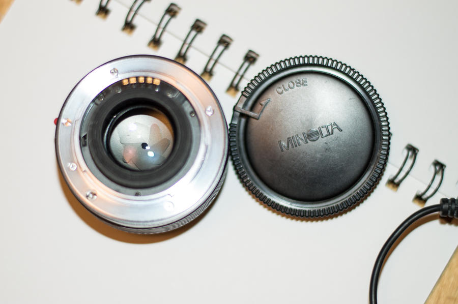

    здравствуйте форумчане.
    может я лезу не в ту тему, извините,но проблема с девяткой и хочется услышать совет.
    проблема вот в чем, когда устанавливаю обьектив на камеру, то она не открывает полносьтью фиарагму на обьективе.
    спасибо

  14. Читал, что одной из поломок свойственных (не знаю насколько массово) динакс 7 была поломка привода диафрагмы. Может конструктивно похожи? Ана других камерах объектив нормально работает? И другие объективы на этой камере? Проверьте свежесть батареи. ХЗ чего ещё посоветовать.
  15. спасибо, но это уже делал, не помагает
  16. Проблемы с приводом диафрагмы в самой камере.
    Можно пальцем аккуратно подвигать рычаг привода в байонете. Если почувствуются механические заедания или неравномерность работы -- вскрывать байонет и устранять проблему.
    Если с механикой все нормально -- искать мастера вроде Димы Буркова для замены моторчика привода и/или диагностики электроники. Для этого, увы, требуется полная разборка камеры.
