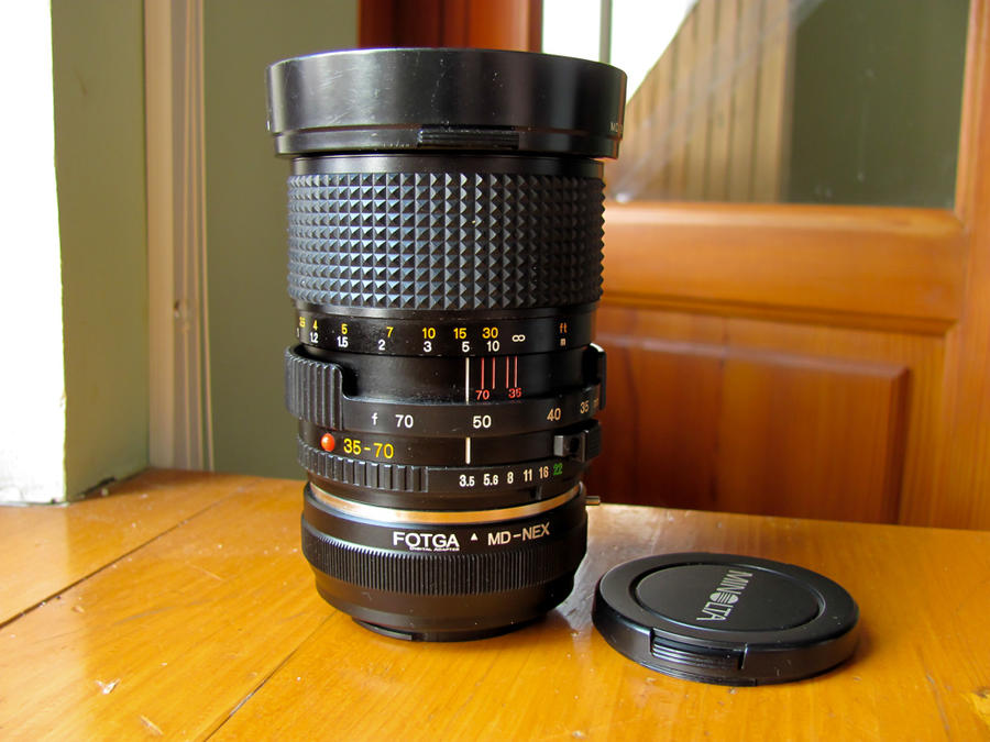

  5. Minolta MC Tele Rokkor-PF 135mm F/2.8 этот обьектив можно поставить на альфу он будет работать?
  6. Поставить-то можно, но у него не будет бесконечности и не будет управления диафрагмой с тушки. Причём, под "не будет бесконечности" подразумевается, что он может фокусироваться только на очень близком расстоянии, при котором его кроме как для макро использовать нельзя.
    Это общая информация по всем стёклам с байонетом MD/MC, и другим с более коротким рабочим отрезком, чем у Альфы.
  7. Это и интересовало, я читал что их как то спиливают, у минолты мд управление как у мануальника? Диафрагму вообще можно регулировать?
  8. по-моему, это извращение, проще взять нормальный AF
  9. А она и есть мануальник с прыгалкой диафрагмы. На самом объективе есть кольцо, устанавливающее диафрагму.
    Спиливать не поможет, у неё РО короче, чем у Альфы.
  10. с переходником на некс нормально будет использовать этот обьектив?
  11. Автофокуса не будет, управления диафрагмой не будет, бесконечность будет :)

  15. Да, диафрагма выстваляется на переходнике, экспозицию Некс ставит сам корректную.
    Получается режим "A" фактически. На резкость наводиться можно очень точно, кольцо удобное.
