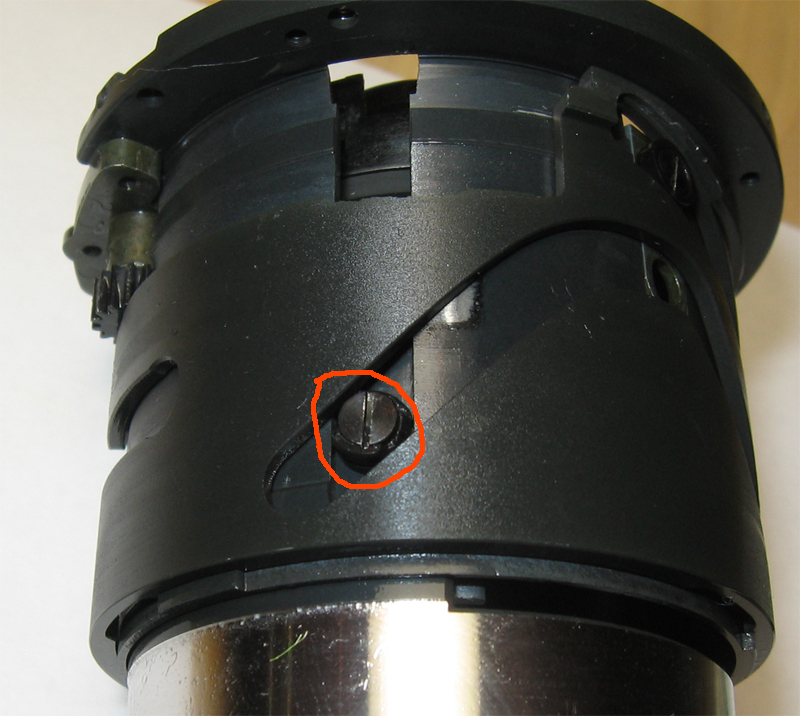

  9. Операция "Реанимация" завершилась. Насколько успешно, узнаю завтра (Альфы нет сейчас со мною).
    Использовал смазку ПМС5. Работает неплохо.
    Обнаружил вот такую штуку - частично сломанную втулку
    Вот как выглядит целая
    Из всего этого делаем вывод - сломанная втулка дает небольшой перекос, возможное заедание и промахи АФ. Я подобрал положение "хромой" втулки так, чтобы было минимальное заедание. Насколько это верно, покажут полевые испытания.
    Другой вывод (вторая картинка) - во всем диапазоне фокусных оба блока двигаются одновременно. Следовательно, усилие на кольце зума должно быть равномерным. Перемещение только переднего блока происходит в режиме "макро".
    Вот, в общем-то, и все.

    Втулка пластиковая? Попробуйте ее чем-нибудь заменить, можно подобрать трубку такого же диаметра и вставить ее туда...
  11. Да все верно, двигаются одновременно(я немного не правильно выразился).
    Хотел сказать, что направляющие заднего блока в середине диапазона меняют угол наклона,что приводит к некоторому изменению усилия поворота.

  13. Втулка пластиковая
    Придумать можно. Например, надеть трубку ПХВ на винт. Но лучший вариант - втулка от донора.:)
  14. Не надо ПВХ на винт и прочего колхоза. Ничего это не даст кроме заеданий и перекоса заднего линзоблока. А потом будут вопросы: "Перебрал объектив, почему у меня справа (слева, вверху, внизу) нерезко стало, хотя центр резкий!"
    Ищите донора, без вариантов.
