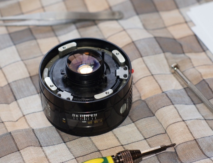

    По поводу перекрещивающихся иксов:
    Иногда мне попадаются младшие полтосы, Maxxumы и не максумы для мытья диафрагмы. При разборке видно, что внутренняя часть геликоида, которая выезжает/заезжает и к которой крепятся блоки линз выполнена из чёрного матового пластика.
    Однажды мне попался младший полтос Maxxum с перекрещивающимися иксами. Так вот у него геликоид был металлический, из дюрали. Это единственный Maxxum crossed XX, который мне пришлось разбирать, другого пока не попалось.
    Возникает вопрос, все ли полтосы с перекрещивающимися иксами были выпущены с полностью металлическим геликоидом или только какая-то часть, скажем ранние?
    Было бы интересно узнать у владельцев таких объективов, не мог бы кто нибудь заглянуть в свой полтос и сказать из какого материала сделан геликоид? При этом важно иметь навык разборки объективов, как говорится все на ваш страх и риск )).
  12. #72 4 мар 2016 в 21:14 | Maxxum со скрещенными XX- это круто?! | Страница 4
    Это обычный младший полтинник, логотип без перекрещивающихся ХХ, внутренняя часть геликоида выполнена из черного пластика.
    А это сабж, версия полтинника crossed XX.

  13. Agra, Купил на Ебее Minolta AF 50/1.7 из Калифорнии с перекрещенными X.
    Геликоид металлический:

  15. nauticus, ну мы тут вроде как обсуждаем отличия конструктива объективов с перекрещенными Х, которые выпускались первые полгода в 1985 году.
    А они есть.
  16. Вы не совсем правы.
    С одним и тем же конструктивом были как со скрещенными иксами в названии, так и с обычным названием. С конструктивом из пластика - геликоид, оправы линз и т.п. - пошли уже позже. В некоторых случаях это был плюс, в некоторых - минус.
