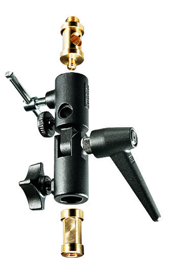

  14. Спасибо за быстрый ответ.
    Поворотный адаптер типа такого.?
  15. #696 28 ноя 2014 в 23:41 | Комплект стробиста | Страница 35
    Именно!
    И, кстати, наличие у адаптера подобного фиксатора угла наклона рычагом сильно жизнь упрощает.
    "Барашком" фиксировать угол наклона даже с зонтом нелегко, а с тяжелым софтбоксом тем более.
