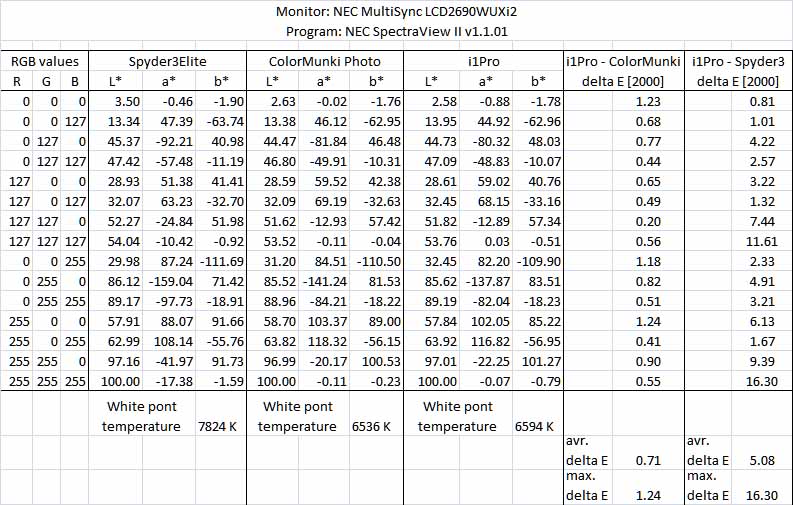

  1. Смейтесь на здоровье. Матрица обыкновенная, а лампы подсветки нет.
    Будете в теме, с простым колориметром типа Спайдера 3 уже не будете смеятся. Имхо, Айван Дисплей2 лучше, но и он для таких мониторов плохой выбор.
  2. Ну и из чего на этой чудесной картинке следует, что калибратор не способен измерить цвет, на который он рассчитан?
  3. Калибратор не способен ПРАВИЛЬНО измерить цвет, т.к. он на такой при проектировании не был рассчитан.
    У каждого колориметра, в отличии от спектрофотометра есть в памяти что-то типа калибровочной таблицы. К сожалению, производители колориметров "отстают" в выпуске приборов с калибровкой под такие экраны. Тем более старые приборы, понятия не имеют о расширенном охвате. Поэтому продающиеся сейчас колориметры, с учетом того что продается в большинстве своем не выпущенные пару месяцев назад, а отлежавшие на складе по году-два, прилично врут на таких мониторах.
    Но колориметр вообще-то приличный прибор для калибровки и профилирования, если например производитель - тот же Нек откалибровал его под свои матрицы. И обычно они идут под брендом Нека вместе с софтом профилирования SpectraView.
    Вот вкратце, что-то типа того. Сам я такие мониторы в глаза не видел, но факт проблемной калибровки обычными колориметрами этих мониторов имеется.
  4. Калибратор измеряет отличие основных цветов от эталонных. Дальше апроксимурует коррекцию на весь диапазон. Если красный грубо говоря 255 0 0 для всех жк мониторов, то для любого мегамонитора с 260 1 -1 он должен быть скорректирован, что логично, потому как картинка не будет одинаковой для любого монитора. Однако тот факт, что заявленный диапазон шире определенного стандарта вовсе об этом не говорит. Основные цвета (именно те, которые и измеряются калибратором) остаются неизменными для любого монитора, способного их показывать в принципе. Сама железка просто измеряет интенсивность излучения для каждого канала. Где тут возникла та самая проблема калибрации супермотора?
  5. 1.Если говорить о цвете, то RGB это не цвет.
    2.Калибратор не работает с RGB.
    Суть проблемы неправильного измерения колориметров я вам полностью описать не смогу, т.к. не все так просто как кажется. Например, в мониторах белый цвет это не RGB=255,255,255, а свет со сложным спектром от ламп подсветки. Максимально красный цвет мониторе с расширенным охватом более красный чем на мониторе с охватом близким к sRGB, хотя координаты одинаковые, R=255,G=0,B=0. Когда создавался колориметр этих более красных цветов просто не было. Колориметр не получает спектр, поэтому его не калибровали и не проверяли на такие цвета. И так далее...
    Если хотите, могу дать ссылки на хоббот, там народ это более подробно описывает.
  6. Чем измерять цвет совершенно безразлично. От названия ничего не изменится. Чем его кодировать также безразлично. У любых мониторов он испускаемый и того достаточно. Спектр ламп подсветки мне и любому другому пользователю монитора безназличен. Про свет я уже писал: если красный отличается на этом мониторе от красного на любом другом мониторе, то этот конкретный экземпляр врет. Только и всего. Но это, как я уже писал, не так. По заявкам производителя этот монитор охватывает более широкое цветовое пространснтво. Но пространство, охватываемое любыми другими мониторами у него точно такое же. Корректируя его (пусть это SRGB, хотя в моем калибраторе пространство явно не указано) невозможно его изуродовать. Вот и все, что я говорю. Если при калибрации съезжает более широкое пространство, поскольку оно интерполируется не так, как рассчитывают производители калибраторов, то оно безусловно передастся не так. Но как раз про эту разницу разговора и не было. Был разговор о невозможности калибровать этот чудо прибор обычными калибраторами.
  7. В теме больше не пишу, ибо диалог может быть бесконечный. Разница между приборами ОГРОМНАЯ. Про расширенный охват вы походу так и не поняли, к сожалению. Или я не понял вашего последнего сообщения, особенно про "изуродывание" и пр...
    Вот аттач картинки - участник probe с хоббота практического тестирования 2-х спектрофотометров и вашего любимого спайдера на мониторе с расширенным охватом.
    Надеюсь, пояснений про дельты не нужны?
    Тема вот - http://forum.ixbt.com/topic.cgi?id=28:16767-23 . Читать несколько страниц раньше и позже.
  8. А вот если не вдаваться в эти дебри с цветовыми пространствами калибраторов и мониторов: раньше, когда были старые добрые CRT, калибрационный софт (та же Adobe Gamma) просто создавал цветовой профиль монитора, а Windows его использовала стандартным способом, через встроенную CMS. Что изменилось для LCD? Там что, CMS Windows нормально не работает, раз приходится софту лезть непосредственно в видеокарту?
  9. Ну вон все как савно все стало. Действительно измеряем основные цвета, и никаких рсширенных. Видим разные значения, полученный некой NEC SpectraView, на одном мониторе разными калибраторами. Видимо это говорит о том, что калибраторы разной точности или софтина не умеет читать данные с калибратора. Что из этих цифр говорит о том, что NEC откалиброваный, например, спайдером, и DELL им же калиброванный будут показывать разные картинки-то? Что там он соврет, что на другом мониторе, но результат будет один и в обоих мониторах отличным от калибрации другим прибором. Я и не сомневался, что никакой эталонной точности ни один калибратор не обеспечит. А спайдер мне безразличен, как и любой другой калибратор.
  10. Сейчас так же - создается профиль монитора и винда его подгружает.

    На мой взгляд, приведенная таблица говорит о неисправном спайдере. А расширенный охват у монитора или нет - это пофигу.
    Указанный выше Nec (точнее, его предыдущая модель, у которой охват, ЕМНИП, даже шире) нормально калибруется третьим спайдером. Контрольное сравнение с результатов с профилем i1Pro показало несущественные различия.
    Вообще, судя по форумам, в US сервис у спайдеров производит вменяемое впечатление. Там на все наезды, что спайдер выдает фигню предлагают выслать им прибор на калибровку. Не знаю, пробовал ли кто-то отправить им прибор из России. Я бы получив подобные результаты, писал бы жалобы в сервис и обсуждал условия ремонта.
    Если у кому интересно, в Москве можем провести сравнение ColorMunki или i1 с моим спайдером.
    Допускаю, что проблемы могут возникнуть при появлении новых типов покрытий мониторов, а также при каких-то хитрых лампах. Но к указанному выше монитору это не относится.
    С уважением,
    Борис
    P.S.
    По России ходит миф, что у Спайдеров достаточно высокий процент брака. Массовых воплей на эту тему на западных форумах я не видел, но отдельные сообщения встречал. Так это или нет - не знаю, т.к. у меня нет объективной статистики. Если бы я сейчас брал себе калибратор, то, наверное, выбрал бы i1. Но не из-за потенциального брака, а из-за того, что i1 поддерживается большим кол-вом софта.
    Update. Посмотрел внимательнее на таблицу. Что там пишут в форуме читать лень, но меня сильно смущает, что температура у Spyder'а получилась 7800 вместо 6500K.
    dE линейно растет с повышением яркости зеленого и синего канала. Пока dE < 5 - это норма. Но тут 11 на (127,127,127), и 16 на (255, 255, 255).
    У меня сильные подозрения, что авторы промахнулись с установкой температуры. Такая разница должна сильно бросаться в глаза. Нужно аккуратно все проверять. Возможно, наложились LUT в видео-карте и в самом мониторе. Не знаю, но либо ошибка при тестировании, либо откровенно бракованный экземпляр.
