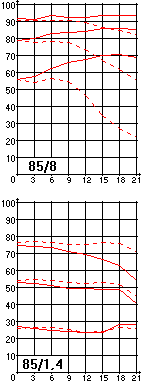

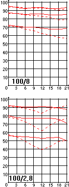

    МТФ-ы макрика и М85/1.4 (полученные в однаковых условиях на old.photodo) вот:
    Макрик ********** М85/1.4
    [​IMG][​IMG]
    И на открытых и на Ф8 на всех линиатурах макрик лучше М85/1.4.
    Макро контраст характеризуется 10lp/mm, резкость (по сути - контраст мелких деталей) характеризуется 20-40lp/mm. Никакой путаницы нет.
    Каждая линза прорисовывает все что видит в силу своих возможностей, и киты тоже:). Лицо женщины в годах будет сниматься с растояния 2-4м, а лист - с растояния .2-.7м. На этих фокусных расстояниях характеристики изображения, полученные одной линзой, могут разительно отличаться.
    Как видно из МТФ, портретник не оставляет ту же резкость, и это видно по МТФ 20-40lp/mm. И для того, чтобы не подчеркивать мелкие детали, их контраст должен быть низким по сравнению с макриком, т.е. менее резким, как вы правильно и указали.

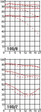

  10. Еще один наглядный пример:
    - - М100/2.8 - - - - - - - М100/2
    [​IMG][​IMG]
    На Ф2 100/2 немного уступает макрику, но пристопить его, и его МТФ наверняка улучшится, возможно даже по резкости обогнав макрик (по крайней мере не уступит). Но макрик при этом портретником не считается, а 100/2 считается. Почему?
