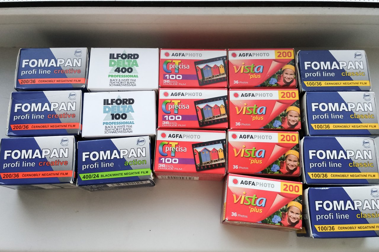

  3. Добрый день! В сиду разныз причин с плёнкой завязал. Вот остались бережно хранимые в морозильнике сокровища :) Всё добро стоило баксов 500 наверное... Может надо кому? Отправлю... Лишь бы не пропало :)
    IMG_20190331_154338.jpg IMG_20190331_154427.jpg IMG_20190331_154353.jpg IMG_20190331_154358.jpg IMG_20190331_154407.jpg IMG_20190331_154422.jpg films 01.jpg films 02.jpg films 03.jpg
  4. Отдаю безвозмездно, то есть даром, только оплатите доставку СДЭком и всё :)
