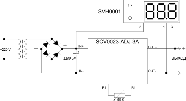

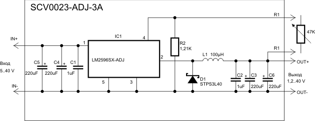

    Регулируемый импульсный стабилизатор напряжения предназначен как для установки в радиолюбительские устройства с фиксированным выходным напряжением, так для лабораторного блока питания с регулируемым выходным напряжением. Так как стабилизатор работает в импульсном режиме, он имеет высокий КПД и в отличие от линейных стабилизаторов не нуждается в большом теплоотводе. Модуль выполнен на плате с алюминиевой подложкой, что позволяет в течение продолжительного времени снимать выходной ток до 2 А (при Uвых = 12В) без установки дополнительного теплоотвода. Для токов более 2 А (при Uвых = 12В) к тыльной стороне модуля необходимо прикрепить радиаторплощадью не менее 100см2. Радиатор может быть прикреплен винтами, для этого в модуле предусмотрены два отверстия, для максимальной теплопередачи используйте пасту КПТ-8. В случае невозможности использовать крепежные винты, модуль может быть прикреплен к радиатору/металлической части устройства с использованием автогерметика. Для этого нужно нанести герметик в центр тыльной части модуля, притереть поверхности таким образом, чтобы зазор между ними был минимален и прижать на 24 часа.
    Устройство имеет тепловую защиту и ограничение по выходному току от 3 до 4 А. Выходное напряжение не может превышать напряжение на входе. Для того чтобы начать эксплуатировать стабилизатор необходимо припаять переменный резистор от 47 до 68 Ком к контактам на плате R1. Переменный резистор не следует подключать на длинных проводах.
    Для установки в устройства с фиксированным выходным напряжением на место R1 нужно установить постоянный резистор, используя формулу R1=1210(Uвых/1.23-1), где Uвых - требуемое выходное напряжение.
    Модуль может работать в режиме стабилизатора тока, для этого вместо R2 нужно установить внешний резистор, рассчитываемый по формуле R=1,23/I, где I - требуемый выходной ток. Резистор должен быть соответствующей мощности.
    При питании модуля от понижающего трансформатора и диодного моста, на выход диодного моста необходимо установить фильтрующий конденсатор не менее 2200мкф.
    Технические характеристики
    Параметр Значение Входное напряжение, не более 40 В Выходное напряжение 1,2..37 В Выходной ток во всем диапазоне напряжений, не более 3 А Ограничение выходного тока 3..4 А Частота преобразования 150 КГц Температура модуля без радиатора при tокр = 25° С, Uвх = 25 В, Uвых = 12 В при вых. токе 0,5 А 36° С при вых. токе 1 А 47° С при вых. токе 2 А 65° С при вых. токе 3 А 115° С КПД при Uвх = 25 В, Uвых = 12 В, Iвых = 3А 90% Диапазон рабочих температур -40..105° С Защита от переполюсовки нет Размеры модуля 43 х 40 х 12 мм Вес модуля 15 г
    Схема модуля
    Схема включения с вольтметром SVH0001
    Схема включения стабилизатором тока 1,6 А
    Габаритные размеры
