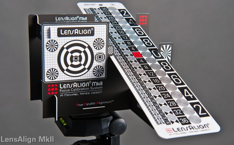

    Ещё одно подобное устройство:LensAlign MkII Домашняя страница здесь
    На B&H цена девайса почти 80$ здесь
