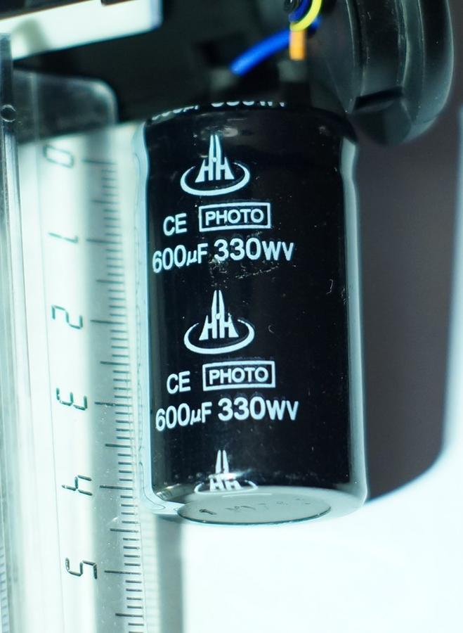

    Разобрал я пыху. Дело в конденсаторе я так думаю, маркировка такая: CE PHOTO 600 uF 330 WV
    Только что то он не гуглиться. Какой мне можно купить на замену?
    Я так понимаю пойдет любой на 600 мФ и 330 В? Или можно больше-меньше?

  9. Попробуйте вот здесь поискать: http://www.dessy.ru/catalog-cat2401-no_key.html Вообще - ёмкость конденсатора можно как увеличить , так и уменьшить. В разумных конечно пределах. Изменится время заряда и макс пых. А вот напряжение уменьшать не стоит. А можно фото конденсатора? С надписями

    Спасибо за ссылки, попробую поискать. А с емкость точно можно менять. Просто я консультировался с коллегой АСУшником (инженер кипа по другому), он утверждал, что напряжение можно взять чуть меньше, а вот емкость изменять не стоит.
    Вот фото.

  15. Ребята, ну нельзя давать такие советы!
    Абы каким конденсатором из компов этот кондей не заменишь. Не зря на конденсаторе стоит маркировка "PHOTO".
    А тем более вольтаж конденсатора уменьшать нельзя! Обычно он стоит паралельно импульсной лампе и, подаваемое напряжение на него при заряде триста и более вольтиков.
    Уменьшите вольтаж - и он просто взорвется, или зашипит, выпуская пары закипевшего электролита, и сдохнет, но только один раз и навсегда....
    Вот емкость изменить можно в пределах 10-15 процентов, тогда изменение мощности пыха будет почти незаметно, причём верно это будет при условии, что всё остальное во вспышке исправно.
    Вам правильно посоветовали почитать и попросить совета на сайте http://www.osipoff.ru/ .
  16. Конденсатор 600 микрофарад, на рабочее напряжение 330 вольт! Напряжением меньше не надо ставить, выйдет из строя.

    Если Вы не соображаете в электронике,то решить самому проблему не удастся.Не нужно гадать,а нужно ЗНАТЬ.Первое-параметры конденсатора менять не стоит.Можно,как на крайняк, поставить 500х330в.Они более распространены.Но ОБЯЗАТЕЛЬНО с маркировкой "ФОТО".У них утечек меньше на порядок.Можно найти разобрав дохлый "Поляроид"-этих навалом за 100-150р.продают.Величина пыха упадет маленько,но почти незаметно,можно скомпенсировать коррекцией пыхи в фотоаппарате.Второе-опыт ремонта мне подсказывает,что не в кондере дело,а в преобразователе.Это он издает шипение такое специфическое.Можно взять тестер и посмотреть на сколько вольт заряжается конденсатор.Скорее всего просто напряжение не "добивается" т.е. низкое.Втрая причина "мозги".Часто они сделаны и реализованы на PIC-контроллере.Тут уж Вы точно ничего не сделаете.Вообще причин может быть и не одна...Так,что прямой путь ТОЛЬКО к специалисту.НЕ ПЫТАЙТЕСЬ САМИ РАЗРЯЖАТЬ КОНДЕНСАТОР НАПРЯМУЮ НИ В КОЕМ СЛУЧАЕ !!!!!Это нужно делать мощным сопротивлением в 50-100кОм,припаяв к нему специальные изолирующие щупы.ОСТОРОЖНО!!!ДАЖЕ ПРИ СРАБАТЫВАНИИ ПЫХИ НА КОНДЕНСАТОРЕ ОСТАЕТСЯ НАПРЯЖЕНИЕ ПОРЯДКА 70-100в!!!
    Если б конденсатор "закипал",то его б давно разорвало.
