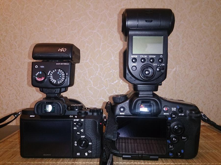

    Если кому-то интересно как смотрится Nissin рядом с Sony: Sony HVL-F43AM VC Nissin i40
    И, соответственно, Sony HVL-F43AM на Sony A77 VC Nissin i40 на Sony A7m2
