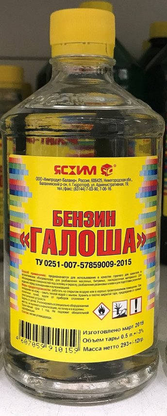

    Детали диафрагмы легко и безопасно моются от смазки бензином высокой очистки, например Галоша.

  16. Лучше мыть в изопропиловом спирте, он сам испаряется, оставляет минимум следов. Галошу не рекомендую - это нефтяной растворитель типа уайт-спирта, сольвента, он сам не сохнет, его нужно вытирать.
  17. #17 12 мар 2020 в 23:05 | minolta 50/1.7 не закрывается диафрагма
    Вы определенно что-то путаете, либо приобретали какой-то шмурдяк.
    Вычищен не один объектив, он прекрасно испаряется.
    Сравнивал с бензином высокой очистки для зажигалок в жестяных канистрочках - особых отличий в результате не нашел. Использую такой:
  18. Может быть. Точный состав не пишут на бутылке. Возможно попался левак, короче я им вообще не пользуюсь. А изопропанол штука проверенная, только стоит дороже Галоши.
