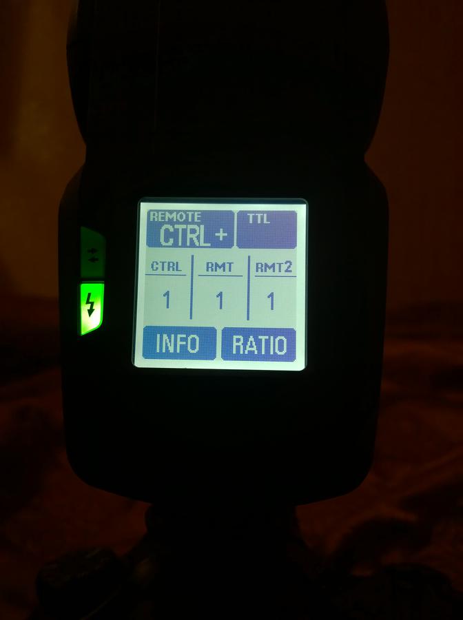

  11. WP_20140917_01_40_00_Raw.jpg Не выходит ничего .. Может в этом меню что-то настроить надо?
  12. Сдаётся мне, что вместо CTRL+, надо Slave.
  13. Ставлю Slave, на главном меню секунду Slave, и он переходит в Ctrl+. На камере включен режим WL. Пробовала с открытой встроенной вспышкой, и с закрытой.. потом её открывала. И с не открытой пробовала.. В режиме вспышки Мастер тоже пробовала. Что ещё сделать, что настроить? Старая же вспышка работает дистанционно
  14. Так Slave должен быть, если она удалённая, Ctrl+ это когда она ведущей на камере. В инструкции так ведь и написано. Как она сама переключается то, снятая с камеры?
  15. Нет, прямо на камере. Не успеваю даже снять. Стоит Ctrl+, вхожу в меню, выбираю Slave, возвращаюсь, две секунды вижу Slave, а потом он сам автоматически переключает прямо на глазах на Ctrl. Вспышка на камере.
  16. #17 19 сен 2014 в 22:39 | Mertz 52 af-1 + A65. Как настроить беспроводное??
    Так на камере она и будет CTRL(логично?), надо снять и переключить в Slave.
    Это родные соневские понимают, что если их сняли, то они уже ведомые -Slave.
  17. Ну всё!!!! Заработала дистанционно!!! Это ж надо.. Как она камеру увидела без стыковки?? В общем, запыхала отдельно! Спасибо!!!)))
