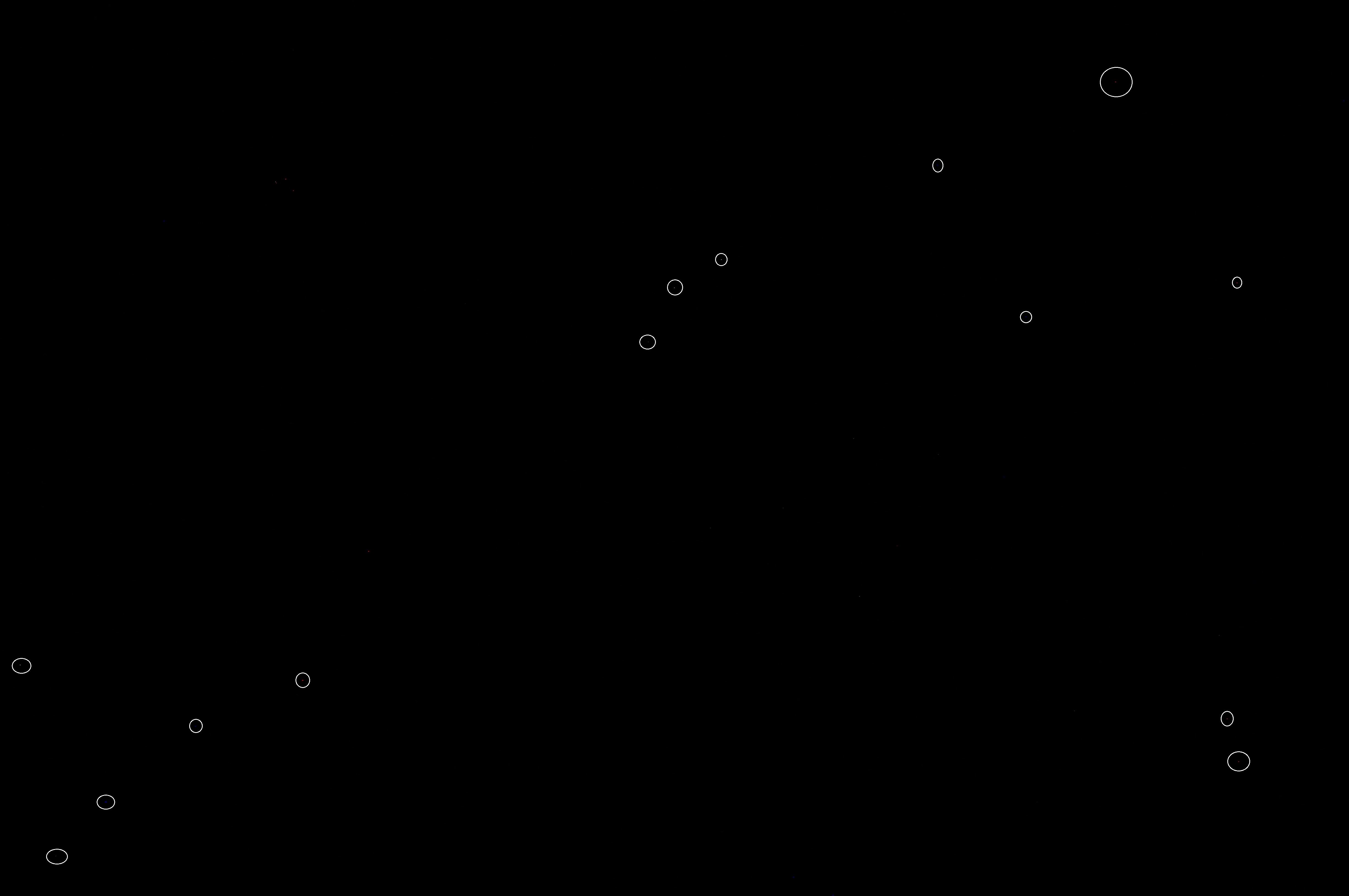

Здравствуйте, форумчане! Прошу совета: недавно подарили (3 дня назад) Sony a57m - замечательный фотоаппарат. При проверке матрицы обнаружилось, что при выключенных шумодавах и выдержках более 2 секунд начинают появляться горячие пиксели. При 30 секундной выдержки их количество 61 штука (првоерял DeadPixelTest)! При включенном шумодаве горячих пикселей нету. Так же отсутствуют мертвые пиксели (проверяли на белом листе бумаге). Следует ли менять данный экземпляр? Как вы живете с горячими пикселями? Фото на выдержке 30 сек (61 горячий пиксель), примеры обвел: http://www.imageup.ru/img290/1366408/61.jpg
На сверхдлинных выдержках или на высоких исо горячие пиксели без шумодава найдутся на ВСЕХ камерах. Проверьте в реальных условиях, на исо 3200 и 1/30, скорее всего их не будет. А если и будут, то через месяц сами исчезнут, у сони авторемап.
Это нормально. Горячие пикселы будут всегда, и есть они на всех камерах. Будут появляться новые, старые будут ремапиться.
Это мне напоминает анекдот: - как ты будешь учить осла разговаривать? - Через 40 лет либо осел умрет, либо раджа. Проблема эта ничего не стоит, с матрицами проблемы бывают очень редки и связаны они с выходом из строя целой группы пикселе, по различным причинам. И то, это чаще всего бывает из-за попадания лазера на матрицу. Бывает очень редко - мучаются с битыми пикселями, но у вас их нет. А горячие пиксели это норма, а скорость их умирания такова, что эта матрица ещё всех переживет. Более того, нормальные конвертеры горячие пиксели скрывают. Поэтому я вообще на эту тему не парюсь и ни разу камеру на горячие пиксели не проверял. В общем, забудьте об этом, лучше почитайте литературу по фотографии, композиции, обработке и т.п.
Включите в меню шумоподавление при длительных выдержках, и все наладится. Это вычитание темнового кадра при выдержках более нескольких секунд, как раз для борьбы с горячими пикселями. При обычных выдержках никак не действует, только при длительных.
