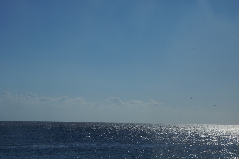

    Недавно заметил что при закрытой диафрагме на фото появляется мусор. Всё просмотрел, продул-почистил что возможно (кажется), но безрезультатно. При открытой диафрагме нет даже намёка. В чём причина? Где он прячется? Неужели ЭТО внутри объектива или стекла? Лечится ли это? Фото для наглядности прикрепляю. Может это и не вопрос для знающих, просто я вернулся в фотографию с полдгода как после многолетнего перерыва и цифровую зеркалку осваиваю заново. Фотоаппарат Sony SLT-77 с объективом DT16-50 f2.8.

    обычно на матрице. если есть гипотетическое подозрение на линзу - проведите тест с другим объективом. для чистки матрицы отдайте в сервис или местным частным кулибинам.

    Примерно такая же картина на моем аппарате. Чистил и менял стекла, ситуация не менялась. Остается только матрица..

    У А77 матрица все время открыта и работает (нагревается), поэтому и пыли к ней липнет несколько больше, чем у классической зеркалки. Я разок отнес в сервис (чистят хорошо), но не всегда они готовы взять в срочную чистку (~2000р), а несрочная это 45 суток. При следующем загрязнении пошел и купил набор для чистки. Оказалось, что со специальной лупой чистить просто и очень нагладно, ну и быстро конечно.
    Итого, покупаем набор SensorKlear Loupe Kit и через 5-10 мин ваша матрица будет как новая. Бояться что-то повредить не надо, потому как заглянешь через лупу - и все (всю грязь) видно как на ладони.

    Это классическая грязь на матрице. Методика чистки описана многократно в интернете. Совет filmn, видимо, наиболее правильный.

    мусор размером с пару пикселей, вы видите пиксели на матрице?
    вот и мусор очень сложно просто так увидеть, можно напрячь зрение и фонариком светодиодным светить с разных ракурсом, можно будет заметить.
    или лучший способ воспользоваться советом выше. груша линза и спец ластик для матриц.

    Можете смело чистить матрицу в A77 жидкостью Eclipse E2.
    Никаких разводов не остаётся, весь мусор убрал в лучшем виде, а были точки именно как на фото у человека в начале темы. И ничем они не сдувались.
    Вот откуда появляются такие микропятна на матрице, вот вопрос, объектив не меняю, если только пыль тянет через слот для флэшки когда её вынимаешь?
    Да и собственно я бы не назвал это пылью потому что она не сдувалась, а как будто осело что-то на матрице. И все мифы про то что зеркало что-то там может задерживать на пути к матрице это не больше чем мифы.
