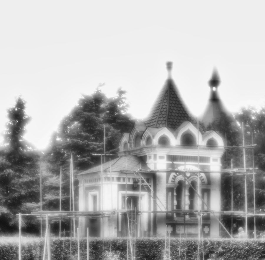

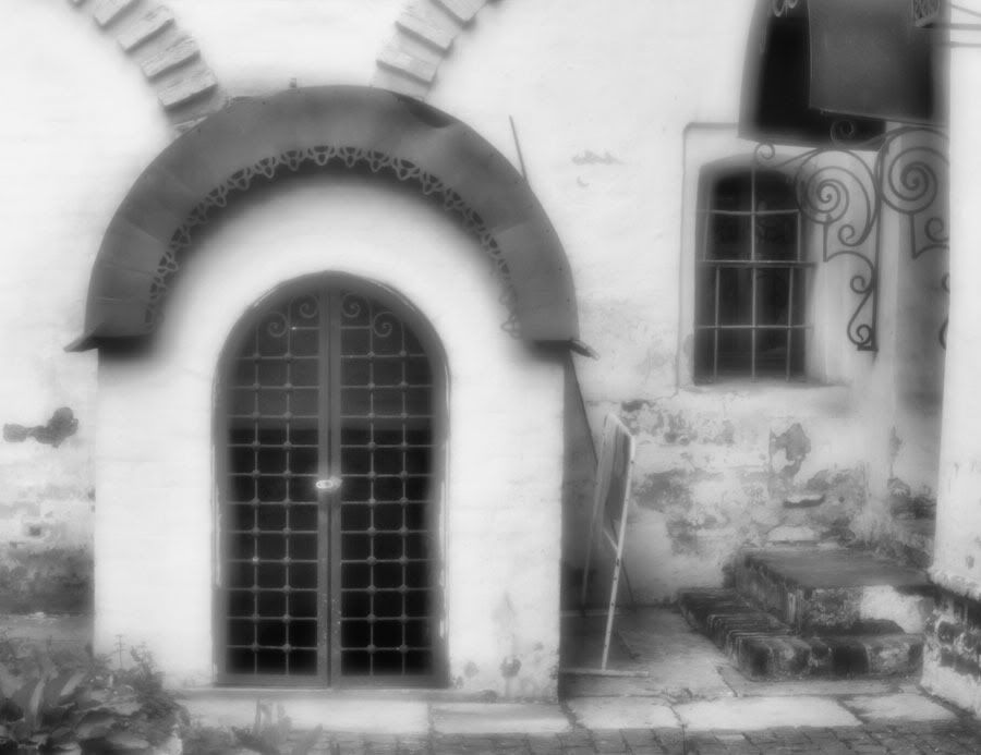

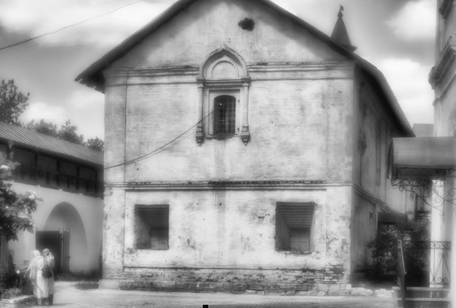

    самодельный мягкорисующий творческий обьектив - Апланат 65mm
    Сделан из 2-х ахроматических склеек в корпусе от Юпитера-9.
    софт эффект управляется диафрагмой.
    (другой вариант - сдвигом линз и при этом экспозиция не меняется).
    альбом от изготовителя ( http://album.foto.ru/photos/35593/ )
    далее фото. в основном панорамные на нэкс.

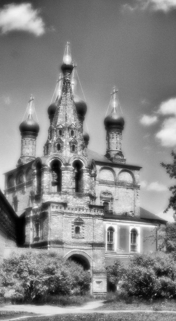

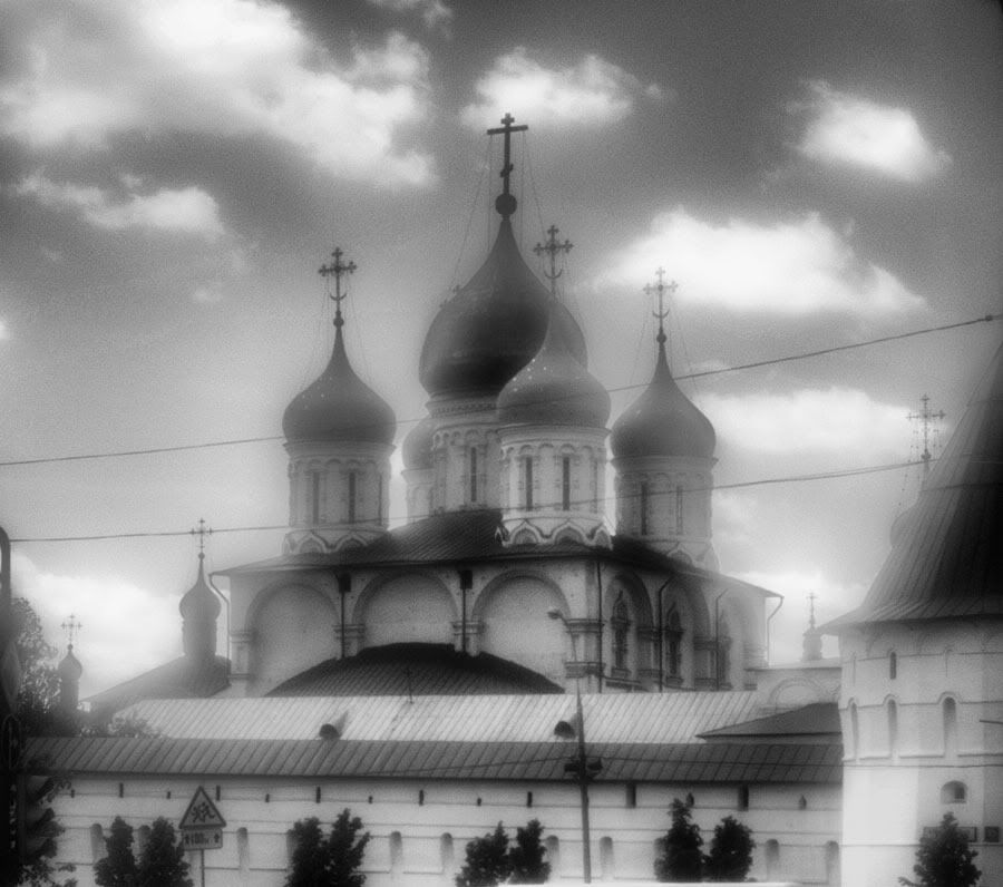

  5. Подниму темку.
    Имею такой Апланат недавно.
    Пока ещё только изучаю его свойства.
    По зиме, да по такой погоде, какая сейчас в московском регионе найти подходящую тему для опытов сложно.
    Вот интересный пример, как Апланат рисует подсвеченное фонарями небо.
    На мой взгляд оригинально. В реале небо ровное.
