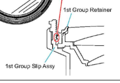

    Между склейкой из двух линз и третьей выпуклой? Если так, то есть надежда вылечить самостоятельно. Не готов отдавать 10-ку за весь линзоблок. тратиться на новый всегда можно успеть. Отдал за объектив, хозяйка не признала свой косяк, а тут еще линзоблок поменяй. Да на кой он мне вообще нужен за такую цену.

  3. У меня был именно внутри линзоблока, не за склейкой. В сервисе говорили что массовый дефект именно в склейке.

  4. Я использовал пинцет со "спецзаточкой":
    изображение_viber_2024-02-07_20-21-40-963.jpg изображение_viber_2024-02-07_20-23-42-437.jpg
  5. Наверное хотели сказать, что внутри склейки? Внутри линзоблока и находится склейка, а за ней еще линза выпуклая.
    Что-то страшновато пинцетом. Мысль есть купить полипропиленовый фитинг (втулку, переходник) диаметром подходящим и на мелком токарном обточить до нужных размеров. А потом вырезать с подгонкой зубцы для зацепления. Плотно это кольцо сидит на 1650? Пластик или металл? В мануале пишут, что при установке надо капнуть клея, как я понял, в двух местах. Боюсь чтоб не сорвалось, а то делов понаделаю еще.
  6. Зачем геморрой с пинцетом, если продается спец ключ за недорого? Я у китайцев брал дешевле 1000 руб несколько лет назад.
    Да, внутри склейки.

  8. Ну, если у Вас проблема подогнать 2 зубца на пинцете, то 4 - замучаетесь подгонять.
    А по поводу "как он сидит" - лежит свободно. Точно не помню, но лежит он на шпонке. У меня вроде 2 кольца регулировочных было. Там прорезь на кольцах и блоке(? - не помню, как блок выглядит). Суть в том, что неправильно не поставите.
  9. Проблема не в подгонке зубзов, а в нежелании поцарапать прижимное кольцо которое требуется открутить. Точнее пазы его. Из какого оно материала, пластик или металлическое?
    Как сидит линзоблок понял из видео. Предполагал, что свободно. И по кольцам тоже видно из видео и в мануале про метки обозначено. Благодарю за подтверждение моих догадок.
    Мой вопрос был как плотно сидит кольцо прижимное. Действительно ли оно на клею или свободно откручивается?

    pips, Кольцо - пластик. Пластик добротный, от пинцета не замялся. Примерно такой же, как крышка объектива.
    Идёт довольно туго. Не уверен, что зубчики из ПВД фитинга выдержат. По ощущениям, никакого клея там нет.
    Если уж сильно опасаетесь поцарапать, можно на кончики металлического ключа нанести тонкий слой аэрозольной краски.
    Поверхность станет чуть мягче.

    Вскрыл я линзоблок. Проблема решаема и довольно просто!!! Немного терпения и все получится. Это не плесень, а действительно конденсат. Находился в воздушном пространстве между склейкой передней и задней выпуклой линзой. Все вычистил, протер. Блестит и сияет. Если интересно, то могу выложить сюда как и что. Фото делал в процессе.
