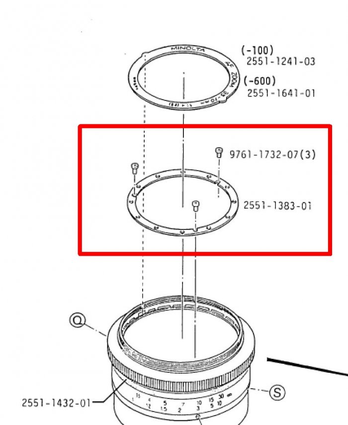

  2. Всем здравствуйте. Может, сталкивался кто с проблемой. Стал "выпадать" пластиковый направляющий тубус (к которому бленда крепится родная и резьба на нем под фильтры). Просто ходит свободно вперед- назад, болтаясь. Не проворачивается. Ходит только вперед и назад...
    Как он должен крепиться?
  3. Андрей 524, в первом сообщении есть ссылка на разборку объектива. Посмотрите и все поймёте.
  4. #3003 3 сен 2023 в 22:38 | FF Minolta 35-70/4 | Страница 151
    Это я уже просмотрел) но вопрос болтанки это не решило..снял декоративное колечко, выкрутил 3 винта. Достал тонкое кольцо. Оно с разрезом и должно быть или какраз оно и лопнуло, после чего началась болтанка? Ибо у меня оно разрезное, или лопнуло..
    P.s.: ни на мануале ни на фоторуководстве этого колечка вообще не обнаружил...оно у меня стояло под пластиной которую крепят 3 винта, что под декоративной виниловой накладкою на мордочке.. тонкое, квадратного сечения, гдето 1,5 на 1,5мм или меньше даже
  5. Это колечко распорное. Вероятно, оно должно быть цельным. Но, скорее всего, раскалывается при сборке специально. Благодаря этому кольцу стакан не выпадывает. А вращает передний блок линз с геликоидом. Т.о. осуществляется фокусировка. Сейчас ее у Вас нет.
  6. #3005 4 сен 2023 в 22:46 | FF Minolta 35-70/4 | Страница 151
    Это я догадываюсь что оно распорное, какраз его подпирает конусная фаска на переднем блоке линз и конусом этим поджимает к тубусу этому изнутри блок линз. Чисто поэтому будь оно цельным- оно б не могло никуда распираться- оно же не тянется как резинка. Странно другое. В мануале на схемах его просто нет. По тексту еще просмотрю но на картинках отсутствует. И на фотоинструкции тоже не запечатлено. Фокуса действительно не стало. Но за минуту до произошедшего снимал с идеальной фокусировкой. Потом я накрутил советский уф фильтр, одел родную бленду и всё, его расколбасило...
    Думаю оживлю, ничего страшного)

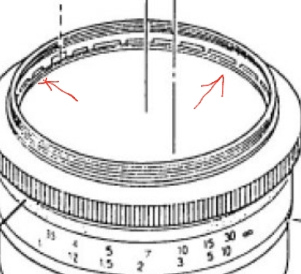

  8. #3007 5 сен 2023 в 00:20 | FF Minolta 35-70/4 | Страница 151
    Не..не о нём речь.
    Вот оно. И терзают меня смутные подозрения что это и не кольцо было вовсе, - а часть тубуса, его внутренних ребристых конструкций изнутри с передней части...
    П.с.: так и есть. Это кольцо было продолжением ребрышек на тубусе изнутри. Оно имеет их следы а они- следы того что оно было с ними одной ажурной деталью.
    Клеить буду. На штифты посажу из тонкой стальной проволоки..
    Был на объектив с надетой блендой в сумке нажим спереди видимо. И срезало.
  9. #3008 24 сен 2023 в 10:03 | FF Minolta 35-70/4 | Страница 151
    Итак
    Объектив отремонтирован. Приклеил это колечко к рёбрам изнутри тубуса, с которыми оно изначально было единым целым. Именно за него и держится передний линзовый блок в тубусе- именно оно, и только оно- передаёт вращение от кольца фокусировки- через тубус- переднему блоку линз.
    Приклеил надежно, прочность в этом месте теперь как минимум не хуже изначальной, с завода. А вообще перемудрили тут японцы. Смысл делать эту ажурную конструкцию из рёбер- неясен. Разве что снизить вес тубуса как подвижной части на несколько миллиграммов...
    Фокус даже, видимо, не сбился. Сегодня отобью его со штатива на мишенях и подкорректирую если потребуется.
    Колечко находится прямо под жестянкой с винтиками если непонятно, сделал фото. Если у кого вот так ломался тубус- напишу статью с рисунками по излечиванию недуга. Кстати. В фотообзоре по разбору объектива, ссылка на который есть в начале этой темы- тубус на фотографии - как раз с ОТОРВАННЫМ кольцом. Ребра есть- следы отлома есть- кольца нет. Видимо поэтому тубус и меняли (под фото и написано что это замена тубуса)

  17. Сегодня такая же фигня произошла. Выпал хобот. Разобрал, выпало колечко. Так и не понял -куда его приклеивать. Можно подробнее, с фото?
  18. Андрей 524, Можно подробно, с фото, куда это колечко приклеивать. У меня такая же беда случилась.
  19. Постараюсь завтра нарисовать эскизы и пришлю
  20. Botsman07, итак, добрался я до компа, объектив в пользовании товарища сейчас- поэтому фотоматериалов минимум, из того что было. Немного порисовал. Надеюсь, будет понятно, я старался)))
    Последовательность такая:
    1. отклеиваем аккуратно виниловое колечко с надписями вокруг передней линзы
    2. отвинчиваем под ним винты, вынимаем фиксирующую стальную шайбу
    3. очень аккуратно, выбрав "зум" до упора и увидев квадратные бобышки которыми тубус держится за линзоблок- слегка сдавливаем тубус с боков со стороны этих бобышек- и вынимаем тубус из объектива.
    4. Вытряхиваем кольцо срезанное из него. Как оно выглядит- я выше уже публиковал. Очень тонкое и довольно хрупкое пластиковое кольцо. Склеиваем его если оно лопнуло (клеится достойно суперклеем, предварительно хорошо обезжирив изопропилом или нефрасом). После застывания клея (через сутки не ранее)- зачищаем склейку надфилями, чтоб никаких следов не было видно, начисто. Проверяем чтоб оно осталось идеально круглым- это важно.
    5. По наружному диаметру этого склеенного кольца вырезаем из плотного тонкого гладкого картона несколько кружочков, общей толщиной в пару миллиметров. И такой же кружок из обычного полиэтилена (чтоб картон не прилип к кольцу, не приклеился в процессе работы). Можно просто скотчем залепить а лишнее обрезать. Суперклей НЕ приклеивается к полиэтиленам, капронам и прочим "жирным" пластикам.
    6. Теперь нам нужна оправка чтоб установить кольцо на место. Установить идеально ровно так как оно раньше жило на тубусе. То есть нижние грани "ребрышек" с которых оно срезалось- должны с торцом этого кольца составить одну плоскость.
    В качестве оправки я использовал советский светофильтр на 49мм.
    7. Вкладываем сверху колечко в тубус, и "подпираем" его светофильтром, который начинаем вкручивать в резьбу тубуса- а он толкает перед собою колечка. И делает это максимально аккуратно и идеально ровно. Вот мы вкрутили уже до упора светофильтр- а кольцу надо еще 1-2мм продвинуться чтоб занять нужное положение- строго вровень с концами "ребер" с которых его срезало когдато. Чтоб торцы рёбер и кольца совпали. Для этого мы аккуратно выкручиваем светофильтр, вкладываем один полиэтиленовый и один картонный кружочек- и снова толкаем, теперь уже этот кружочек- к нашему кольцу. Он достигает кольца и немного, на свою толщину- проталкивает кольцо дальше к своему месту. Мало?- Берем ещё картонку и также гоним светофильтром. И так пока кольцо не встанет на место. Оставляем эту конструкцию с картонками и светофильтром на месте, не удаляем и не снимаем. Это- гарантия того что кольцо приклеится так как ему положено.
    8. Кольцо на месте. Берем кисточку и обезжириватель- и аккуратно там всё обезжириваем перед нанесением клея.
    9. Иголкой или зубочисткой- наносим клей изнутри тубуса на совместившиеся стыки рёбер и колечка. Важно чтоб клей пропитал стыки рёбер и кольца. Ну и через часик можно еще клеем промазать. поконкретнее сверху. Клей с этой стороны тубуса ничему мешать потом не будет- можно смело наваливать его. Главное прочность
    10. Поставить в тепло и оставить в покое на дней пять (не меньше)- чтоб все пары клея вышли. Это ОЧЕНЬ важно. Клей "парит"- чтоб нигде потом его пары не отложились на оптике. Я терпел с полмесяца и сушил на батарее)
    11. Снимаем "костыли" из светофильтра. Собираем объектив. При сборке есть нюанс чтоб фокусировка не ушла. Нужно до затягивания передних винтиков покрутить линзоблок передний и кольцо фокусировки так- чтоб их конечные точки строго совпали. Ну т.е. повернули фокусировку до упора- и линзоблок надо также до упора довернуть. И в таком виде зафиксировать передние винтики.
    12. Пробуем технику. Тащимся).
